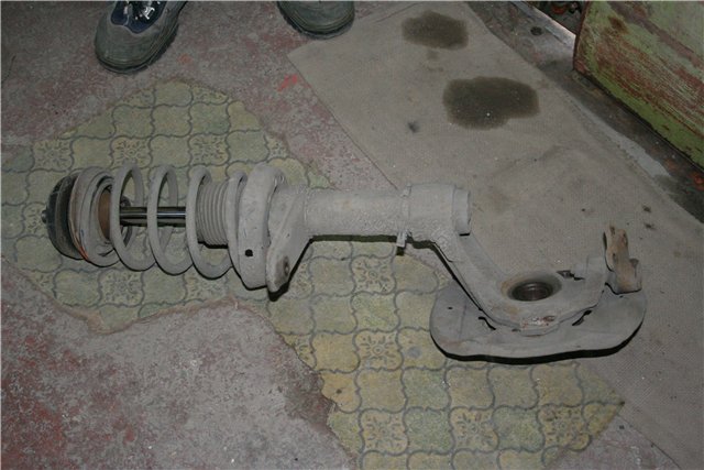

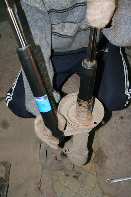

Вынимаем старый и ставим новый.

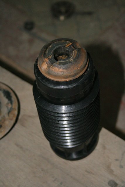

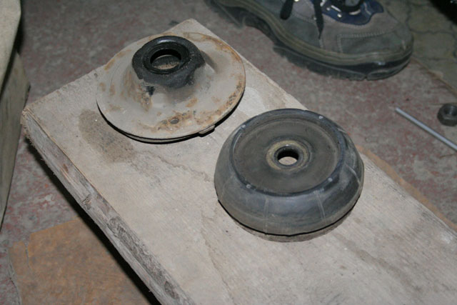

Готовим новый опорный подшипник, дополнительно набив его смазкой. Ставим .
Одеваем пыльник на отбойник.

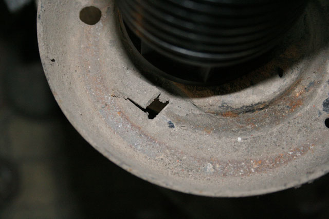

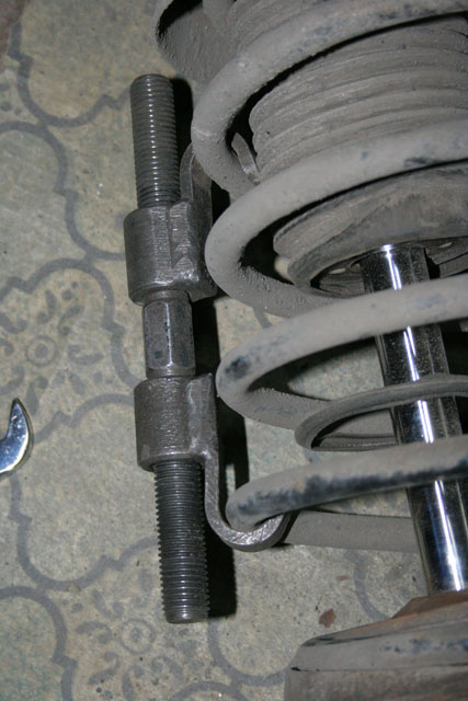

Язычок, в который должен упереться нижний виток пружины.

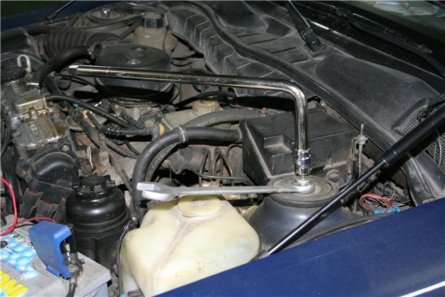

Собираем все обратно.

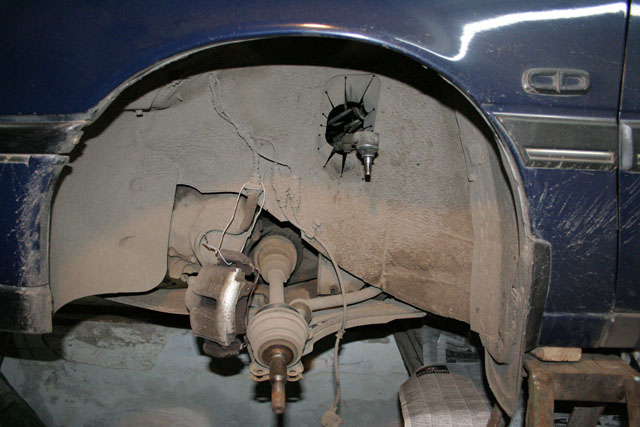

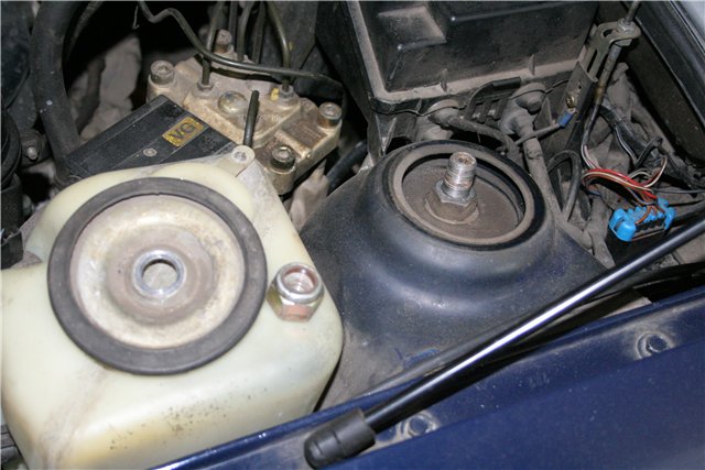

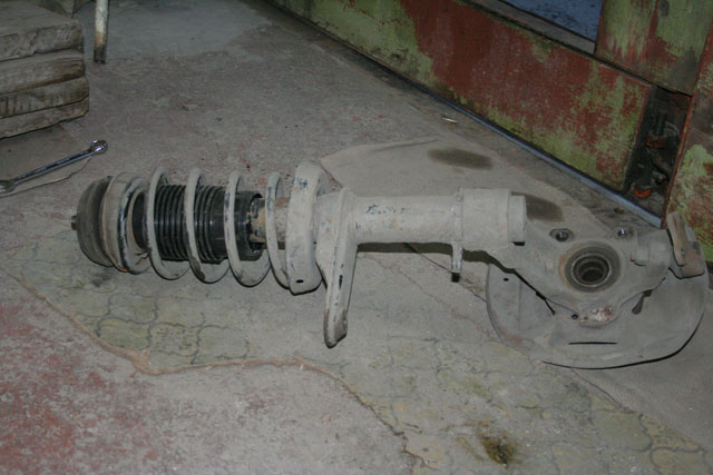

Ставим сойку на место, собираем все в обратной последовательности.

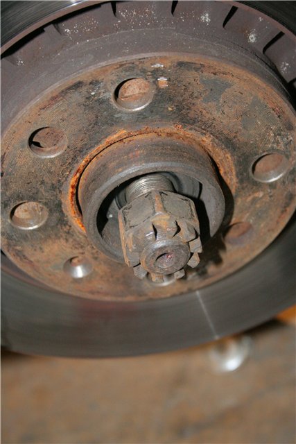

Не забываем одеть шайбу под ступичную гайку, затем зашплинтовать.
