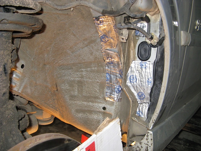

Т.к. мне вечно хочется тишины, полная шумоизоляция и бронирование стекол не дают полной тишины... арки, шумные арки... решено - сделано.
Закуплено
STP (Битопласт 5) + Dinitrol 479 (1л)
Почитав на других сайтах как народ трудиться астра/зафира (антигравий отсутствует) обнаружил, что у нас (но на моем экземпляре точно) антигравий присутствует

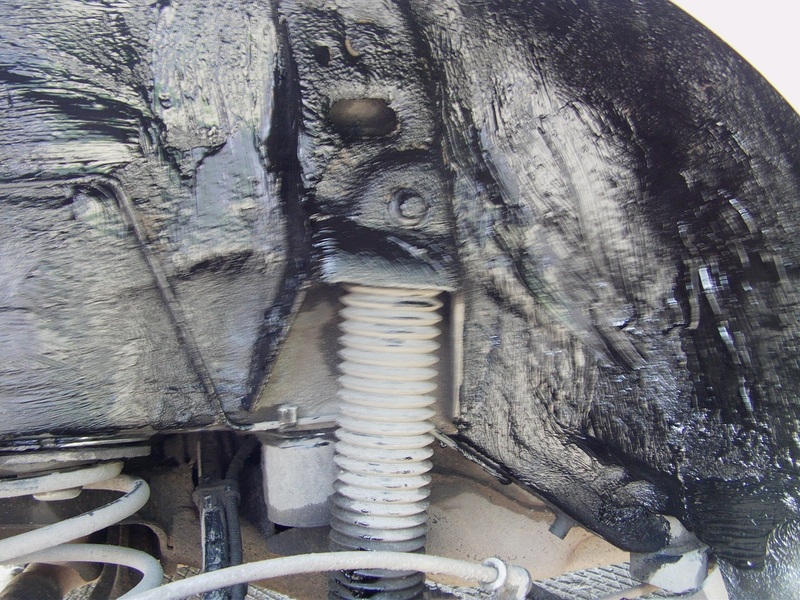

но все равно дополнил картину
и также зад

что проделано:
-снимаем подкрыльник;
-моем, сушим;
- клеим STP

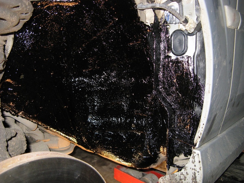

- мажем Dinitrol (я сделал три слоя)
- собираем.
Почему Dinitrol ? потому что он не течет и не воняет (нет запах есть, но по сравнению с битумной мастикой его нет)
В салоне мазать не этим материалом точно! Этот для внешнего использования.
На арку уходит пол банки, дальше смысла нету, т.к. это фигня не просохнет никогда ) или наносить слои только после полного высыхания.
STP израсходовано 3листа
