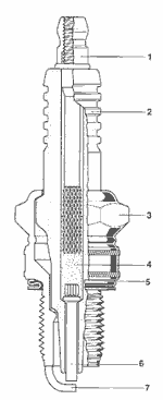

| Свечи зажигания, устанавливаемые на "впрысковые" вазовские автомобили (А17ДВРМ, АУ17ДВРМ), имеют следующие характеристики: - калильное число 17; - длина искрового промежутка 1 ... 1,1 мм; - встроенный помехоподавляющий резистор. 1 - контакт; 2 - изолятор; 3 - корпус; 4 - электропроводное стекло; 5 - уплотнение; 6 - центральный электрод; 7 - боковой электрод
